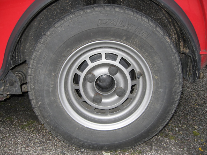

Un Bourguignon en Basse-Normandie Roue_110
Les fameuses "Gotti" que je vais devoir oublier si je mets des 12"...

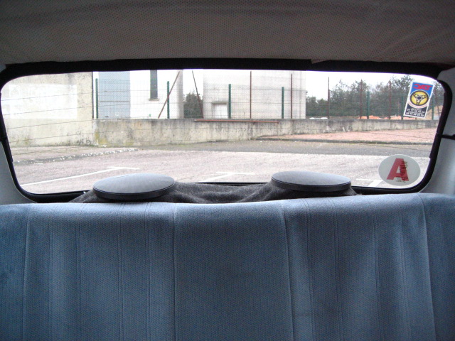

Le précédent proprio a fait une installation Hi-Fi escamotable plutôt pas mal mais inutile quand je fais de la route, à mon grand plaisir.

Pev si tu veux passer en 10 pouces fais un echange de moyeux et de frein avec Edouard comme ça ça arrrange tout le monde Razz
Edouart ta mini est pas mal du tout a part le systeme de frein peint en vert , c'est un peu flashy !
Pourquoi veux tu le changer ?

et pourquoi tu n installes pas des disques en 7,5 comme ça tu peux mettre tes jantes en 10 ( c'est ce que veux faire PEV ) car tu as raison pour des disques en 8,4 il faut des jantes en 12 mais ça change le look de la voiture donc à toi de voir Arrow

Le seul garagiste que j'ai eu au tel pour le moment m'a dit que quitte à passer au disque autant mettre des 8,4 car des tambours qui fonctionnent correctement valent bien des disques de 7,5

Heu ton garagiste il est bizarre de te conseiller du 12*6 car meme moi avec du 12*5.5 j' ai du redecouper le passage d' ailes, et si c' etait a refaire je prendrais du 5, mais si tu veux voir ce que ca donne, je peux te faire essayer sur la tienne Wink

Bah moi j' avais les disques avec des jantes Minilite 12*4.5 et apres avec du 12*5 , le tout avec des extensions d' ailes normales et ca le faisait, c' est pour ca je me permets je te dire que je trouve ca un peu etrange. Et t' es sur que t' as pas juste une fuite a ton maitre cylindre de freins, ce qui peut expliquer le fait qu' il faille pomper? Moi ca m' a fait ca sur ma cox, j' ai reparé et apres ca pilait bien comme il faut..

Ac des 12*5 pas besoin de découper les ailes ? Ça m'intéresse.

C'est vrai que si tu passes en 12 pouces, le top serait de mettre des disques de 8,4 pouces sinon je vois pas trop l'interet. Si tu passes en 12 et que tu ne dépasse pas le 5 pouces de large du n'aura aucune modif à faire (tant sur les extension que sur les élargisseurs d'ailes).
Le bon plan pour toi, si tu veux pas mettre trop chére serait de trouver des étriers, fusée,etc... à vendre d'ocas. Tu achetes un jeu de roulement, des disques, des plaquettes et c'est repartit.
