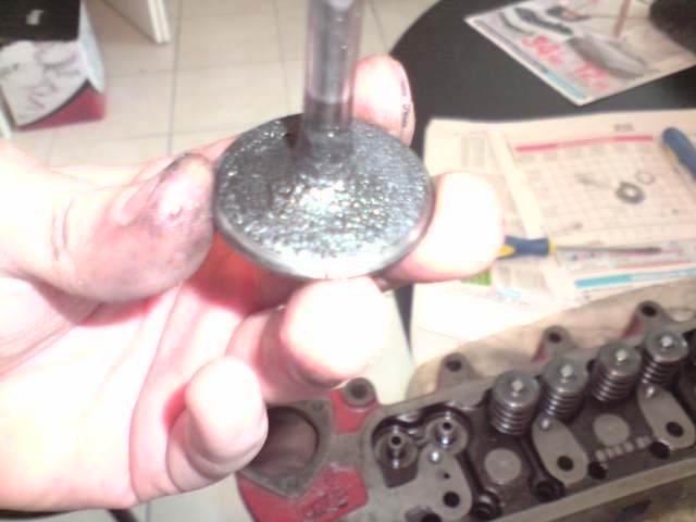

Tout d'abords on a refait une jolie culasse 12G940.
Premiérement on verifie l'étancheité des soupapes. On mets de l'essence dans la chambre de combustion et on envoie de l'air. Si ça bulle, c'est qu'il faudrat roder les soupapes afin "d'éliminer les défauts" et de retrouver une bonne étancheité. le plus souvent c'est le soupapes d'échappements qui ne sont plus étanches.
On va faire un bon nettoyage car c'est pas du propre.
Une fois nettoyée. Efficace le mélange coca, produit contre le goudron Very Happy
Alors c'est peu être pas flagrant mais c'est plus propre qu'au départ.
Comme on l'a vue avec le test d'étancheité, il faut roder les soupapes d'échappements afin de garantir une bonne étancheité sur le siéges. Donc on rode.
reste plus qu'à remonter avec des joints de queue de souapes neufs.
Maintenant que votre culasse est remonté, et bin faut recommencer le test d'étancheité en esperant que sa fuit pas pale .

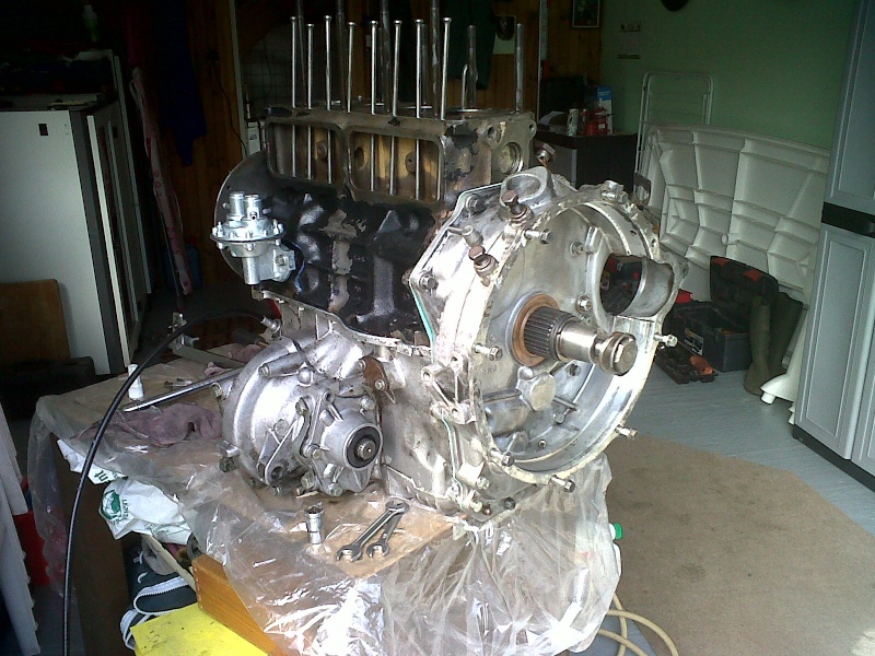

Le moteur a était demonté complétement puis remonté. En bonus une culasse de 1300, un AAC kent 286, un taux de compression remonté à 10,2/1, une aiguille de carbu AAU et une ligne compléte maniflow.
Moteur mis sur son berceau avant de remettre le tout dans la caisse.
Plus qu'a peindre la caisse et ça sentira la fin Very Happy .
